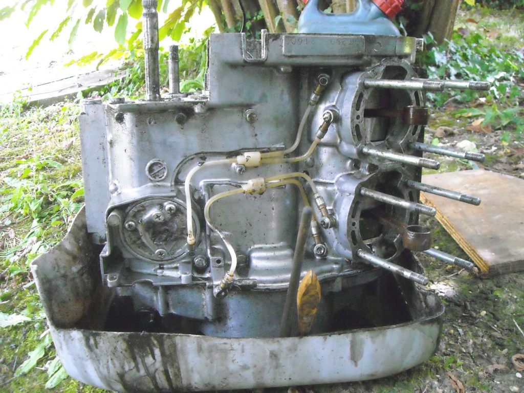

Hier j'ai commencé le nettoyage extérieur du bas moteur; le plus simple a été un premier bain
de gaz-oil pour décoller la couche de merdasse. Je crois que je n'avais jamais vu un moteur
aussi dégueu !!
Après plusieurs heures de trempage le mélange terre+huile+graisse a fini par se décoller en
grande partie, aujourd'hui je terminerai à l'essence au mieux possible.

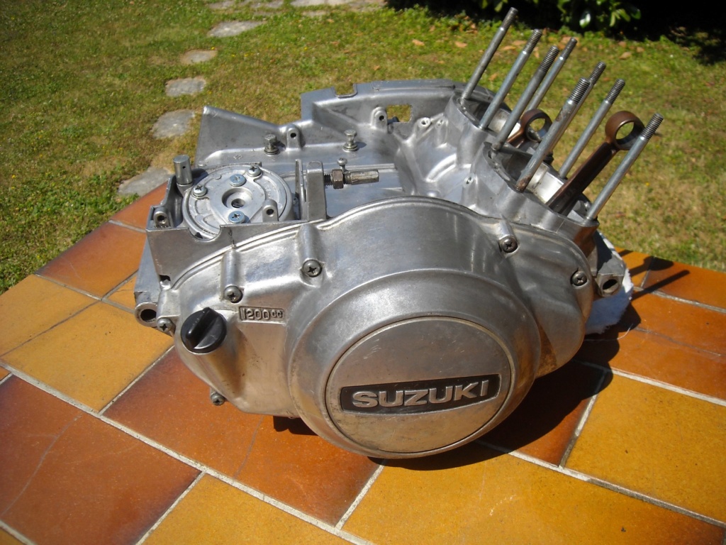

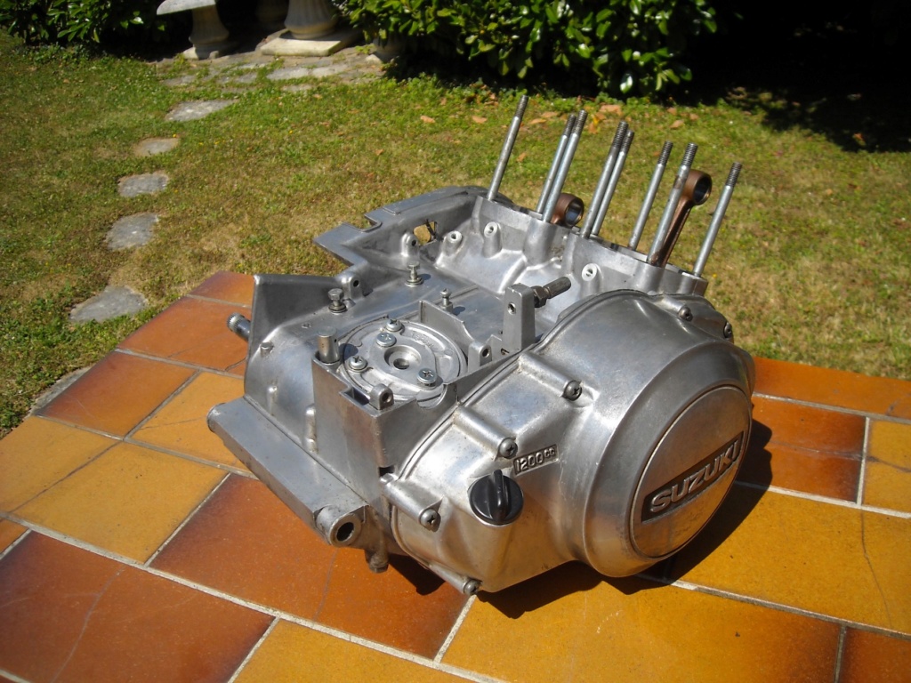

Après pratiquement 10 heures de frottage/barbotage/brossage les carters sont enfin propres.... mais loin
d'être comme neufs. En dessous la merdasse a tellement été cuite et recuite que certains dépôts résistent encore. Mais bon faudra que ça
aille d'autant que c'est juste pour mettre dans mes stocks :

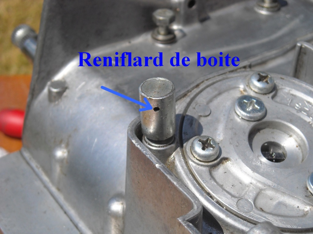

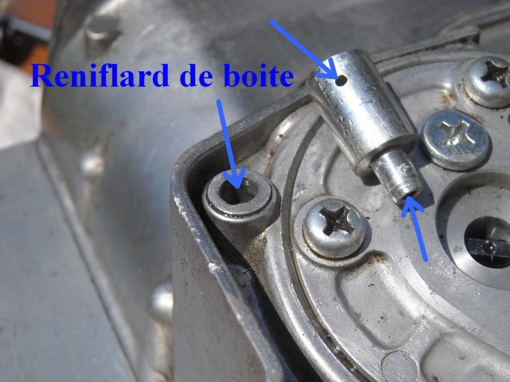

Et j'ai enfin résolu un mystère qui me turlupine depuis que j'ai la T250 : où est ce put@`# de reniflard
de boite ?? Je ne le trouvais pas mais c'est fait grâce au nettoyage du moteur bis. Il est caché dans
une sorte de tubulure planquée sous le cache de la pompe à huile :
Garçon, une Suze !! - Page 6 Bas_mo19
Garçon, une Suze !! - Page 6 Bas_mo20
Ca explique au passage les traces huileuses au niveau du carter moteur supérieur et qui ne sont pas dues
à une fuite de la pompe à huile.

Je suis en train de faire quelques tests sur ces durites d'huile : j'ai plongé l'extrémité coté moteur (deux sorties) dans l'essence puis soufflé du coté pompe à huile: rien ne sort. Aspiration : j'ai avalé un verre de SP 98 affraid
Après qq minutes de trempage, et en soufflant à de faire exploser les tympans l'air sort coté moteur mais faut vraiment souffler comme un dément.
Sur l'autre durite rien ne se passe; je vais laisser tremper une paire d'heure.
A suivre
Garçon, une Suze !! - Page 6 Empty
MessageSujet: Re: Garçon, une Suze !!   Garçon, une Suze !! - Page 6 EmptyMar 3 Juil 2018 - 21:56
J'en suis maintenant certain, il y a des "clapets" aux extrémités coté moteur des 4 durites d'huile de cette Suz.
Après pratiquement deux jours de trempage (essence puis huile pénétrante), quand je souffle à l'autre bout l'air sort
désormais si je fais bouger ces clapets avec un fil de nylon.
Je suppose que c'est le très classique système ressort+bille et que l'huile sèche avait tout collé ??
@j-l08 : quand le moteur ne fonctionne pas, l"huile traverse quand même la pompe via l'espace entre piston
et corps de la pompe. Si rien ne ferme les durites le bas-moteur se remplira d'huile.
Le système de clapet empêche cela et c'est la pression d'huile quand la pompe débite qui ouvre le passage.
Ma petite aventure indique qu'il faut être prudent quand on installe des durites inutilisées depuis un certain temps
car elles peuvent être bouchées par de la vieille huile sèche.
