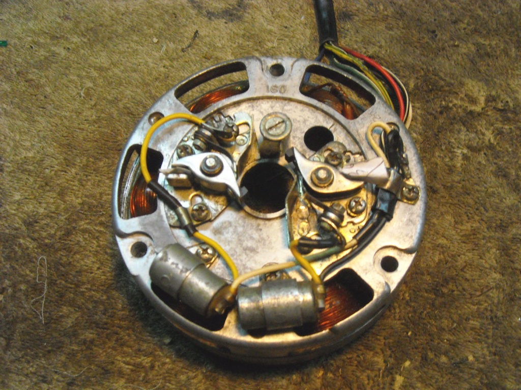

Par hasard j'ai acheté des pièces provenant d'une GT250 type "K", donc même moteur que sur ma T250.
Le tout étant resté 35 ans mal stocké, il va y avoir du boulot mais mon but n'est pas de faire tourner ce moteur mais plus simplement d'avoir de la pièce d'avance, c'est un peu une manie chez moi.
Donc j'ai dans le garage : un bas moteur complet (avec boite, vilo, alternateur, plateau d'allumage), 3 cylindres stockés non huilés donc la rouille a attaqué, un autre ensemble stator+ plateau d'allumage, deux Mikuni de 26mm dont un partiellement cannibalisé (manque gicleurs, diffuseur, aiguille, puits, un chapeau).
Aujourd'hui j'ai nettoyé l'ensemble stator + allumage;
Avant :
Garçon, une Suze !! - Page 5 Platea11
A peine 4 heures plus tard, après avoir tout mis en pièces jusqu'à la moindre rondelle Crying or Very sad  :
Garçon, une Suze !! - Page 5 Platea10
Demain je testerai les condos et le stator qui comporte un fil de plus que celui qui est sur le bas moteur GT250

L'électrolyse ça marche , déjà fait . Je suis bleuffé du résultat du nettoyage du plateau d'allumage .

Sur ce moteur il y a une platine d'allumage complète qui est un modèle non "ISO"  (ne pas confondre avec celle
modèle  "ISO" que j'ai déjà nettoyée) .
Sur les non "ISO" les rupteurs droit et gauche sont différents alors que sur les 'ISO" les deux sont identiques.
Non ISO avec ses rupteurs différents :
Garçon, une Suze !! - Page 5 Alluma10
ISO avec les deux mêmes rupteurs :
Garçon, une Suze !! - Page 5 Platea12
Reste à savoir si les deux plateaux sont permutables ??

Coté stator les deux que j'ai eu avec ce bas-moteur ne sont pas identiques au niveau du câblage; faudra que je cherche un peu
