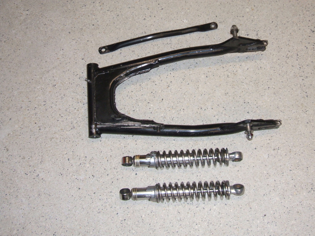

Très bon tuto , sur mon 550 gt le corps est percé et bouché avec un collier serflex . Ca ne fuit pas …..
Garçon, une Suze !! - Page 13 Dscf0610
