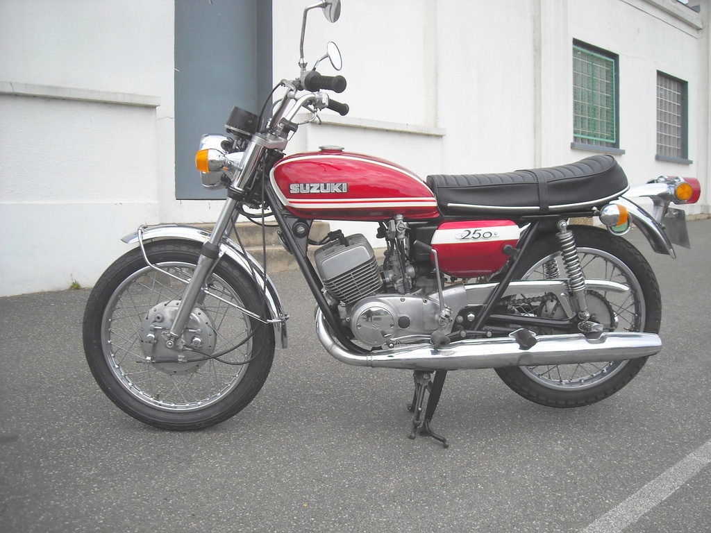

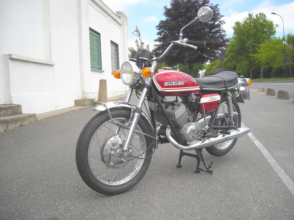

MessageSujet: Re: Garçon, une Suze !!   Garçon, une Suze !! - Page 3 EmptyMar 19 Juin - 18:17
Quelques nouvelles de suzette avec laquelle j'ai parcouru 600 km sans pb particulier, tout va bien.
Le niveau d'huile de boite ne bouge pas et aucune prise d'air coté alternateur; les spis ont résisté aux 36 ans d'inactivité, pourvu que ça dure
J'ai fini par trouver le "grand" guidon spécifique Suzuki maintenant les divers câble ne sont plus trop longs, sauf celui de compteur que je changerai.
Ce type de guidon haut est une première pour moi et j'ai la vague impression de conduire un motoculteur, heureusement ça déménage plus.
J'ai aussi trouvé le rétro droit de 125CG que je voulais; ces rétro ne sont pas SGP mais parfaits à mon goût.
J'ai changé le très gros pneu arrière qui faisait tirer vraiment trop long. J'ai mis un K82 un peu plus gros que celui préconisé
(3,25 au lieu de 3,00) histoire de tirer un peu long mais pas trop.
Mes réglages carbu sont au point, le moteur tourne rageusement.

Aujourd'hui je suis allé voir un bas moteur de GT250 (numéro GT250 21602) pas loin de chez moi.
Si c'est un modèle K/L/M c'est le même que le mien donc ça m'intéresserait, reste à identifier le millésime.
Enjoy !!! !v!

Tu as eu réponse a ta question .
Il est bien beau ce T250 , je pense que tu as fait une belle affaire  lol!
