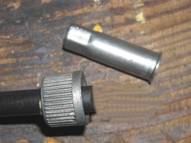

Depuis que j'ai cette T250, le câble de compteur trop long (d'origine Suzuki mais pas pour cette mob) me chagrine. Chez Louis.de j'ai vu un kit de réparation à moins de 8€ qui contient un câble d'1m50 et divers embouts car chaque marque a ses habitudes :
3 embouts différents et une sorte de plaque qui permet de sertir l'embout sur le câble.
En premier il faut mesurer la gaine et surtout de combien dépasse le câble pour garder la même différence de taille entre gaine et câble. Le câble fait 18mm de plus que la gaine dans mon cas.
Mon idée était de raccourcir la gaine - de 93 à 88 cm - et de couper le câble de réparation en conséquence.
Premier pb : pour raccourcir la gaine il faut ôter l'embout métallique (en haut pour moi) ce qui n'est pas forcément évident.
Comme le sertissage est "léger" et qu'il est fait sur la plastique de la gaine, il suffit de chauffer à peine avec un décapeur pour que l'embout glisse sans problème :
Plus qu'à raccourcir la gaine de 5 cm, vérifier sur la mob que tout est OK, puis re-sertir l'embout sur la gaine.
Puis coupe du câble "à la bonne longueur" sans oublier que l'embout terminal va rallonger le tout, et mise en place de l'embout spécifique Suzuki.
Le système de sertissage me semblant douteux, j'ai collé l'embout sur la câble à la bi-composants.
Demain, une fois le séchage de la colle totalement terminé, je remonte le tout.
Le câble fourni n'est pas aussi bien fait que celui d'origine avec son âme en mini fils de fer, mais ce système est assez bien fichu et est solution pour des câbles introuvables.
Voili, voilou

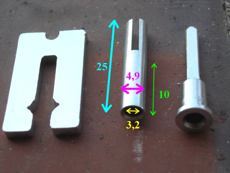

Tu dis que le système de sertissage est douteux , tu peux nous en dire plus stp .
Et si tu as tout ça en image je suis preneur .
Messages : 3395
MessageSujet: Re: Garçon, une Suze !!   Mar 24 Juil - 18:42
Après avoir placé l'embout voulu au bout du câble, tu glisses la plaquette fournie ( photo1 , au milieu de la boite ) autour de l'embout et tu colles un joyeux coup de marteau. Au moindre pb le sertissage sera loupé ou tu massacres l'embout qui ne tournera plus rond Mad
J'ai préféré le collage, définitif mais plus sûr AMHA.
Le mode d'emploi est en anglais "hard" et les photos sont illisibles.
Pas d'autres photos de l'opération, désolé
Messages : 2876
MessageSujet: Re: Garçon, une Suze !!   Mar 24 Juil - 18:56
Je vais me commander cette boite a malice et je pense que je vais opter pour le sertissage avec une sertisseuse d'électricien . Sertissage octogonal . Peut tu me dire le diamètre approximatif de l'embout numéro 2 a sertir sur ta deuxième photo ainsi que la longueur de la partie a sertir ?
La longueur c'est pour voir si ça matche avec les matrices des sertisseuses .

La photo annoncée :
L'embout fendu, spécifique Yam je crois, fait 25 mm hors tout, et s'enquille de 10 mm sur le câble. Tu as donc 10 mm pour sertir.
Diam perçage pour le Câble = 3,2 mm, diam externe = 4,9 mm.
Avant de commander essaye déjà d'ôter l'embout de gaine; il est venu facilement pour moi mais avec ton câble Yam ???
L'embout "carré" à droite sur la photo est probablement pour les Hm et j'ai déjà utilisé le spécifique Suz. Au final on peut réparer du Suz, du Yam ou du Hm. Ca tombe bien j'en ai une de chaque dans le garage lol!
