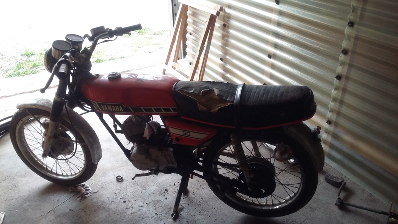

Bonjour à tous,
Pour ma part je m’appelle Quentin, j'ai 31 ans, je vie dans le Doubs et je vais vous présenter mon future véhicule pour me déplacer cette été le nez au vent.
J'ai récemment déterré du fond de la grange une Yamaha RD 50 de 1977 que mon grand père avait acheté à mon oncle pour ces 14 ans.
Après lui avoir demandé son autorisation j'ai rècuperé l'engin pour le restauré.
J'ai vu qu'il y avait un autre projet de restauration sur ce forum, très complet et bien illustré. Pour ma part la restauration ne sera pas autant poussé, en tout cas dans un premier temps.
Restauration Rd 50 type 2E1  20180413Restauration Rd 50 type 2E1  20180422
Restauration Rd 50 type 2E1  20180423
Je compte au maximum me servir des pièces déjà existantes, les rénover au mieux : frotter fort sur les chromes piqués, passer un coup de bombe de peinture sur les parties ou elle s'écaille ...
J'ai fais rapidement le tour de la RD et il y aura quelque pièces que je serai obligé de racheter puisqu'elles ont disparu comme : le kick, les clignotants avant et le phare arrière qui est brisé, la chicane d'échappement que mon oncle avait enlevé pour gagner en puissance mais elle faisait surtout plus de bruit.
Pour l'annecdote cette 50 a été acheté chez Yamaha Miellin en 1978 et le concessionnaire existe toujours.
Restauration Rd 50 type 2E1  20180424
Je me rappelle avoir conduit cette mobylette il y a une dizaine d'année et dans mon souvenir elle n'avait plus beaucoup de pèche.
J'essayerai de poster régulièrement des photos de l'avancement et des surprises, car il y en aura très certainement, auxquelles je ferai  face.
Salutations Comtoises.

Et bien à toi de jouer, effectivement il y a Isalys qui s'est lancé dans le projet 50 RD avec beaucoup d'images et d’explications, voir lien ci dessous. Tu dis faire le minimum mais n'écarte pas la réfection moteur, joints divers, C14 va t'expliquer study pour rouler tranquille.
Bienvenue en tout cas. GK

Oui le look c'est une chose, ouvrir le moteur et corriger ce qui ne va pas c'est nécessaire, sur une 50 à fortiori si tu veux que ça avance un peu d'une part et que d'autre part, en général ça n'a reçu aucun entretien dans sa vie.
Messages : 7150
Restauration Rd 50 type 2E1  Empty
MessageSujet: Re: Restauration Rd 50 type 2E1    Restauration Rd 50 type 2E1  EmptyJeu 3 Mai - 17:04
Ouep salut pimes
Formidable c'est une configuration très rare , tu récupère une mob qui a été achetée par ton grand père , ce qui veut dire que tu as un historique quasi complet .
Sans doute la poussière débarrassée elle aura plus belle allure mais ne te laisse pas prendre a ce jeux , tout les fluides doivent etre changé rapidement (frein AV , fourche , vidange boite et huile 2Temps) . Ton réservoir est il rouillé ? Un nettoyage carbu semble aussi etre une bonne idée . Dans quel état est le filtre a air et aussi les durites en caoutchouc entre le filtre et le carbu et les clapets ???
Attention une batterie défectueuse peut t'amener des problèmes , a t'elle encore sa batterie ?
Bienvenu bon courage et bravo pour cette trouvaille

Tous d’abord merci à vous tous pour les conseils.
Vu ce que vous me dites il va donc falloir que je démonté ce moteur. Déjà il vous que je vous dise que je n'ai jamais démonté un moteur. En regardant quelques vidéos je me dis que le haut moteur c'est faisable mais concernant la boite cela me fais un peu peur.
Du coup viens ma question suivante, est ce qu'il y à sur le forum des sujet sur le démontage remontage de moteur ?
"Ton réservoir est il rouillé ? Un nettoyage carbu semble aussi etre une bonne idée . Dans quel état est le filtre a air et aussi les durites en caoutchouc entre le filtre et le carbu et les clapets ???
Je pense que le réservoir est rouillé car en démontant le robinet il y avait un tas de poussière de couleur rouille autour de la tige et du filtre.
Le filtre à aire est foutu de chez foutu mousse toutes sèche friable. J'ai cherché un peu sur internet notamment www.jmpbparts.com, mais je nais pas trouvé de site vendant ce type de filtre.
Les durites sont en bonne état je crois,, pas de fissures ni microfissures.
Le carbu je me pencherai dessus en même temps que le moteur mais les clapets je ne sais pas ce que c'est ?? Question .
La batterie j'en ai commandé une nouvelle l'ancienne n'avait plus d'acide et me paraissait fendu.
"Formidable c'est une configuration très rare , tu récupère une mob qui a été achetée par ton grand père , ce qui veut dire que tu as un historique quasi complet ."
La tu m'interesse car j'ai essayé de me documenté sur l'histoire des RD 50 mais j'ai trouvé que de wiki étranger, dont un Allemand pas complet mais avec des types différents du genre 2E0 qui je pense doit être le 2E1 français.
Mais si je regarde des photos de type 2E1 elle ne ressemble pas à celle que j'ai au niveau de la selle.
