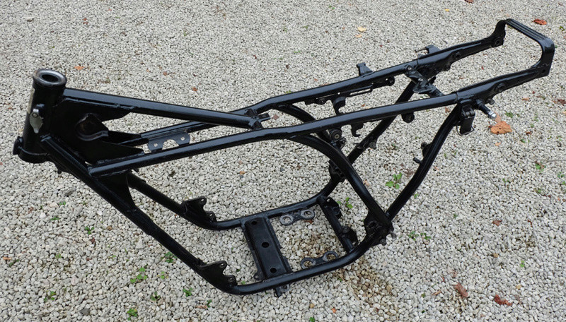

Autrement, j'ai simplement retouché le cadre à la peinture epoxy pinceau, c'est nickel.
la voilà ma YR5 - Page 2 Cadre11
