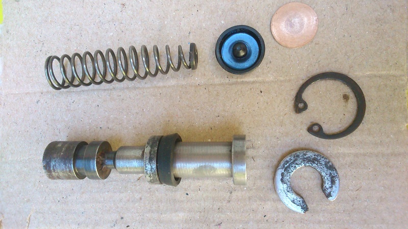

Maitre cylindre avant entièrement démonté et nettoyé . Tout a été vérifié et remonté . Essais mise en pression , pas de fuite . Mise en peinture .
Messages : 2528
Age : 54
MessageSujet: Re: Mon 400 rd PMS   Mar 8 Mai - 20:35
La tripaille du maitre cylindre avant
Celle du maitre cylindre arrière .
Les deux sont repartis pour une nouvelle vie .
Messages : 2528
Age : 54
MessageSujet: Re: Mon 400 rd PMS   Mer 9 Mai - 21:20
J'ai remonté les maitres cylindres et j'ai un petit soucis avec celui de l'avant . Le piston revient lentement . Demain je le redémonte pour revoir le surfaçage , mais j'ai l'impression que c'est le joint qui racle . Pour info cet essais est fait sans liquide de frein . A votre avis avec le liquide dans le circuit ça va le faire ou pas . Au cas ou avez vous des plans pour un kit maitre cylindre av 400 rd ?

MessageSujet: Re: Mon 400 rd PMS   Jeu 10 Mai - 10:51
Met une petite goutte de liquide pour lubrifier
Messages : 3256
MessageSujet: Re: Mon 400 rd PMS   Jeu 10 Mai - 11:33
+1
Messages : 365
MessageSujet: Re: Mon 400 rd PMS   Jeu 10 Mai - 11:43
D'huile de frein bien entendu , mais quand le circuit est complet ( donc avec la pince de freinage ) ,
huile qui à été comprimée et le retour de la pince repousse le piston du maître cylindre.
Messages : 2528
Age : 54
MessageSujet: Re: Mon 400 rd PMS   Jeu 10 Mai - 12:55
J'ai mis du liquide de frein et ça revient nickel . Merci les copains .
J'ai sorti les pistons des étriers et ils sont encore top tout comme les joints . Donc après un petit nettoyage et peinture sur les étriers , ce sera bon .
Après je m'attaque a la finition des jantes et je la remets sur ses roues .
Messages : 3256
MessageSujet: Re: Mon 400 rd PMS   Jeu 10 Mai - 19:21
Assure toi bien que le deuxième mini perçage au fond du MC est parfaitement débouché; avec le temps il se colmate et le loockeed ne parvient pas à remonter après le freinage.
