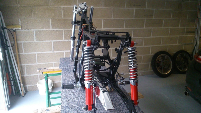

MessageSujet: Re: Mon 400 rd PMS   Mon 400 rd PMS - Page 16 EmptyLun 2 Avr - 18:50
Petite avancée de la journée , décapage peinture fourreau de fourche , polissage et mise en place .
Et quelques autres pièces ont retrouver leur lustre et leur place .
Avant
Mon 400 rd PMS - Page 16 Dsc_0950
Apres
Mon 400 rd PMS - Page 16 Dsc_1129
Mon 400 rd PMS - Page 16 Dsc_1130
