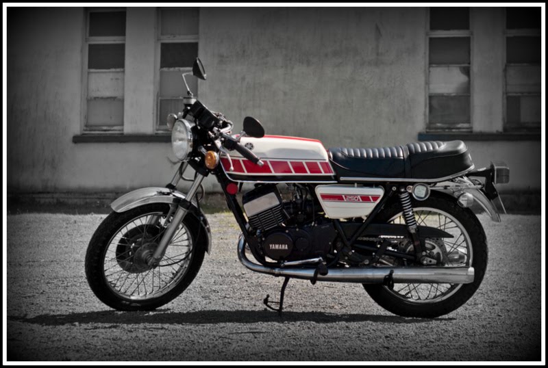

Hello après ma petite présentation,
voici ma petite 250... qui me donne plein de bonheur...

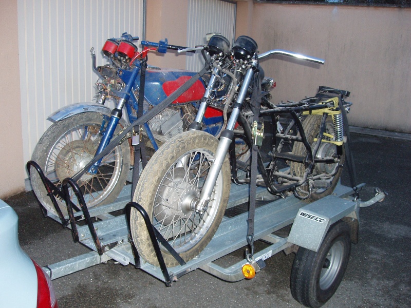

Pour la faire courte je suis partie de ça :
ça
à ça en environ 8 mois
et plein d'huile de coude au point d'avoir une tendinite à vie.. si si
En tout cas maintenant, c'est un vrai plaisir (à part un souci de charge, j'y reviendrai plus tard), pratiquement 2000km depuis 1an et quasi pas de souci...

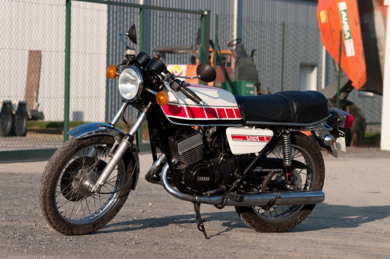

MessageSujet: Re: Ma petite 250 de 76   Ven 4 Oct - 12:36
Une petite tof
Remarques ça passait, c'était beau !
Messages : 3043
MessageSujet: Re: Ma petite 250 de 76   Ven 4 Oct - 13:17
La fameuse huile de coude,  qui fait tout et bien plus encore ...
Ben t'as su t'en servir à bon escient (wittingly en Anglais, mais j'sais pas pourquoi, j'mets ce truc en anglais ...), elle est très belle cette moto

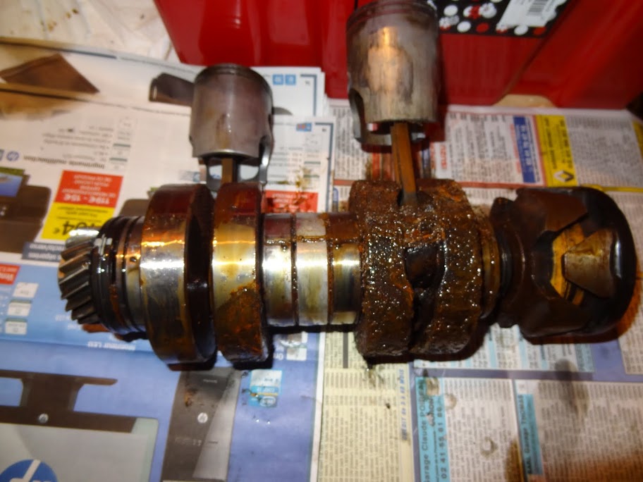

MessageSujet: Re: Ma petite 250 de 76   Ven 4 Oct - 19:31
Ouah ! quand on voit l'état du vilo, t'as pas du t'amuser ... Super le résultat en tout cas, bravo !
