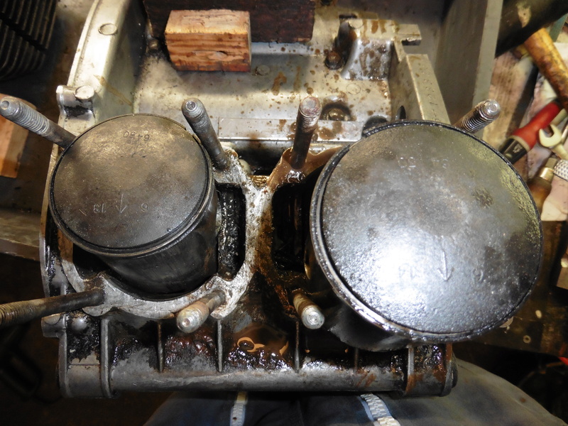

ça y est, je l'ai eu.
Comme il coinçait toujours au même endroit au cours des va et vient de montée descente, je me suis dis qu'il y avait une merde coté filetage puisque c'était environ à ce niveau que ça coinçait.
J'ai donc pris un écrou de culasse pour le visser. Là surprise, impossible à le faire prendre.
J'essaye sur un autre goujon, impeccable.
Je prends une lampe torche et j'examine l'alésage. effectivement, le goujon était plus près d'un côté que de l'autre. J'en ai conclus qu'il était légèrement voilé. Un coup de levier avec un tournevis et j'arrive ensuite à faire prendre l'écrou.
Quelques tours et un bon coup de maillet pour lui redresser les idées, quelques tours et encore un coup.
J'essaye une montée descente et là je sens que je remonte plus haut, et je constate que le WD 40 qui remplissait l'alésage s'écoule.
Quelques montée-descentes vigoureuses et voilà le travail. GAGNE.
Surprenant, la rouille plus le voilage faisait ressort. Une bonne chose de faite.
Il me reste le deuxième à démonter, j'espère que cela ira mieux.
Ce que j'ai découvert n'est pas beau.
Visiblement j'ai serré et il y a une espèce de boue au fond qui a du boucher l'alimentation d'huile aux roulements. ce qui explique le clac-clac.
Maintenant pouvez vous m'expliquer la suite de l'aventure. touver des pistons, faire réaléser, contrôler le vilbrequin, où, comment???

J'ai réussi à défaire le deuxième cylindre bien plus vite en utilisant la combine de eric2
et là surprise, j'ai constaté que les pistons étaient déjà en cote +0.50 !
