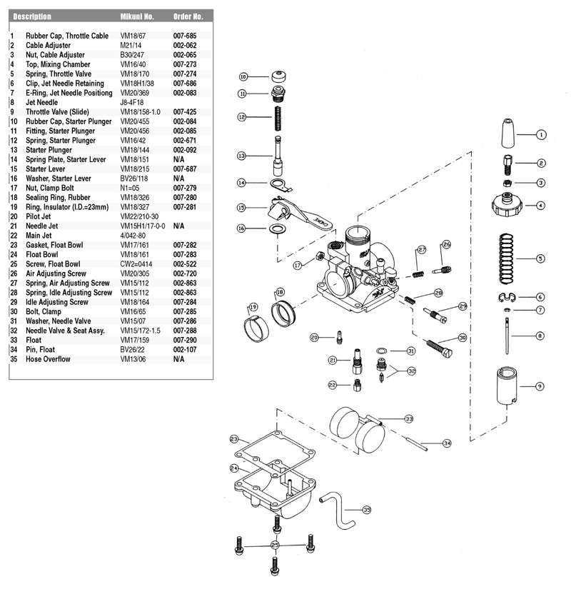

Ouais j'ai un peu le même avis sur des cochonneries en fond de réservoir et le problème d'une vis pointeau qui déconne
En premier lieu, nettoie le robinet d'essence puis les 3 durites qui vont à tes carbus. Et enfin, les 2 carbus avec contrôle des hauteur de cuve, et fonctionnement des pointeaux
Le pointeau est repère 32
Ton carbu est le "twin float type" et "lip" est le point de contact entre le flotteur et le pointeau
Cheers
