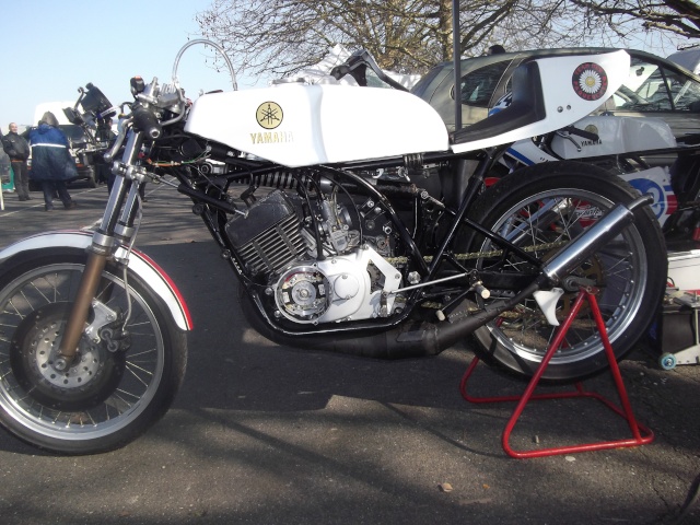

Idée de départ : avec toute la féraille qui me reste  au fond de ma cave, pourquoi ne pas essayer de remonter un brèlon ?
Seconde idée, j'ai un  cadre de TZ avec un moteur à air (400 RD)
Et pas le moteur de TZ qui allait avec à l'origine. or, depuis plusieurs années j'aimerai bien avoir une TZ "complète"
Et je suis tombé sur une annonce de TZA, cadre arrière massacré pour mettre un cantilever (hérésie...)
Avantage, le prix d'une Rd "lambda"
Conclusion :
1. Je récupère le moteur pour le mettre dans mon cadre TZ 78, après restauration complète.
2. je restaure la cadre  pour en faire une "TR3 répliqua"  (avec un vrai cadre de course et un moteur de 350 monté avec mes restes et des cylindres "qui vont bien", ou plus simplement mon moteur de 400)
résultat  espéré

Citation :
résultat espéré
Rien que de voir le jaune j'ai deja une larme a l'oeil , alors le reste .......................
Du pain du vin et du ricin ....... I love you
