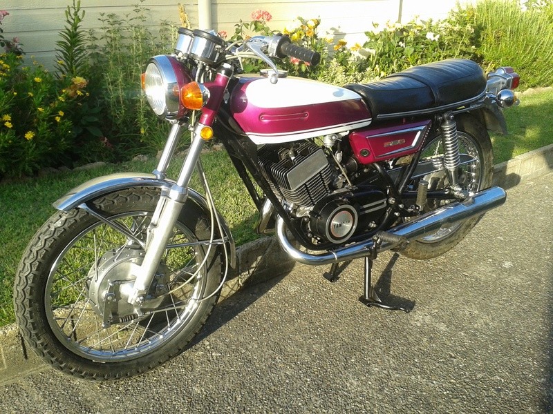

Bonsoir à tous
Demain c'est le Grand JOUR Mamie va faire entendre le chant de son moteur.
Aujourd’hui j'ai fini de la remonter. Batterie neuve chargée, le circuit électrique fonctionne, de belles étincelles aux bougies, donc tout devrais bien se passer Very Happy
Mais et oui il y a un mais le clignotant Ar gauche s'allume en veilleuse quand je l'actionne, le droit fonctionne bien, par contre quand je branche l'Ar G a la place de l'Ar D il fonctionne correctement, et quand je branche l'Ar D à la place de l'ArG le droit se met en veilleuse, vous me suivez toujours.... donc mystère, quelqu'un peut-il éclairer ma lanterne car je n'y vois plus bien.
Quand elle aura démarré et après avoir peaufiné les réglages, je mettrais la chaîne et...gaaaaaz.
Voici Mamie qui va commencer sa deuxième vie.

C'est vrai, elle parait belle oui mais toutefois elle a quelques petits défauts que l'on ne voit pas sur les photos, ce sont des petites rayures d'usage de ci de là sur le réservoir, je l'ai lustré au mieux afin de les effacer au maximum, à par ça, tout le reste est nickel.

Même si les photos atténues les petits défauts, ton Yr5 est magnifique, ça se voit !

Très jolie ta YR5, il lui manque trois ou quatre bricoles pour frôler la perfection (en photo au moins) : des rétros, les emblèmes de réservoir, les petits plis au bord de la selle à l'arrière (truc bien chiant à corriger je pense).
Pour les vidéos, on est preneurs +++.
ça me rappelle mes 20 ans, un pote en avait une, très belle bécane.
