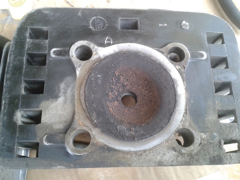

J'ai des culasses de RD et comme un c_ _ j'ai mis les bougies qui étaient dessus à la poubelle.
Le pote chez qui les culasses sont, est pour le weekend au Castelet donc ce ne sera que mardi que je connaîtrais la longueur du filetage.
Voici le type de culasse
Remise en route de Mamie YR5 de 71 - Page 2 20160210
si au vu des photos vous pouvez me dire quel type de bougies merci les gars
Gnome-Rhone de 56, YR5 de 71, XL de 75 et R1200 ST
Messages : 1016
Remise en route de Mamie YR5 de 71 - Page 2 Empty
MessageSujet: Re: Remise en route de Mamie YR5 de 71   Remise en route de Mamie YR5 de 71 - Page 2 EmptyVen 15 Avr - 22:08
Pour moi c'est des culots courts...
Messages : 1654
MessageSujet: Re: Remise en route de Mamie YR5 de 71   Remise en route de Mamie YR5 de 71 - Page 2 EmptyVen 15 Avr - 22:49
Pareil.
Mieux vaut être que paraître.
(Voltaire) 400 rd 1976
Messages : 7944
MessageSujet: Re: Remise en route de Mamie YR5 de 71   Remise en route de Mamie YR5 de 71 - Page 2 EmptySam 16 Avr - 15:18
benbart a écrit:
Pas forcément , les 73/74 c'est culot court
Je confirme culasse 73/74 culots courts...

Les culasses avec des trous carrés dedans sont des 73/74 donc culots courts. Les modèles 75 (521) n'ont plus de trous et ont des bougies à culot long.
