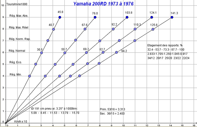

Le temps acceptable aujourd'hui en Maine-et-Loire m'a incité à prendre ReaDy (surnom de ma RD200) ce matin pour aller au travail; bien sûr il est tombé quelques petites averses et en rentrant les voitures m'ont renvoyé les saletés de la route. Donc, éponge et chiffon en arrivant!
Ces quelque 15 km se sont bien déroulés. Après un démarrage instantané, je retire le starter au bout de 3 ou 4 secondes et le ralenti est impeccable (c'est à se demander si le starter agit...). Les "ratatouillages" constatés avant 5000trm sont surtout présents avec une faible ouverture de l'accélérateur; en ouvrant plus de 50% le bruit est plus feutré et la moto réagi correctement à partir de disons 4000trm (un peu plus de 60kmH en cinquième). J'ai pu pousser la 4ème à environ 8000trm et 110kmH sans forcer, puis la 5ème permet de les maintenir facilement (sur le plat). Fort de la doc. technique que j'ai, et ayant mesuré le développement roulant de mon pneu arrière (un coup de craie et la pousser en ligne droite pour qu'il fasse un tour complet = 1,91 m), j'ai calculé les démultiplications dans les différents rapports et fait un diagramme (ce que j'ai toujours fait pour toutes me motos, je suis peut-être bon pour l'asile psychiatrique...):
Je rappelle que j'ai un pneu de 3.25" et à l'origine c'est un 3.00". J'ai aussi mesuré le développement de ma roue avant (2.75") et trouvé 1.83 m; donc, le pneu d'origine de 3.00" doit avoir un développement intermédiaire d'environ 1,87 m et en 5ème, au lieu de "tirer" 15.7kmH pour 1000trm comme la mienne, ce sera 15.4 kmH (15,37 d'après le calcul). Bref, comme vous le voyez, la cinquième est bien calculée, puisqu'une vitesse de croisière de 110kmH correspond à environ 7000trm, régime de couple maxi, les 7500 de la puissance maxi à environ 118km (légèrement dépassés en position assise dans les essais des magazines d'époque) et les 8500trm (où le moteur développe encore environ 20cv et 500trm avant la zone rouge) correspondent à 133kmH, vitesse réelle en position couché obtenue par certains magazines. Tout ceci avec "mon" pneu de 3.25, et environ 2kmH de moins si on fait les calculs avec le pneu d'origine.
Bonne route, Julian

J'ai regardé dans la doc Yam les différents rapports qui apparaissent dans ton tableau;
Je vois deux divergences, reste à savoir qui est dans le vrai :
 Dans la doc la rapport pour la seconde c'est bien 1,705 mais pignons de 29/17  (28/17 pour toi)
et pour la réduction secondaire 2,571 (36/14)  mais 2,400 (36/15) pour toi  et pour ma mob 2,333 (35/15 sauf erreur de ma part). Mais un pignon de sortie de boite ça se change....
Méfiance avec les indications du compte-tours; j'en ai deux et à 80 Km/h en cinquième l'un annonce 5000 Tr/mn, l'autre 5500  scratch

CBX, tu a raison, quand tu écris "pour la seconde c'est bien 1,705 mais pignons de 29/17  (28/17 pour toi)"; j'ai mal lu la doc. et calculette en main, c'est 29/17=1.705... Quand à la démultiplication secondaire, voir ci-dessous:
. La mienne est d'ailleurs en 36/X (je n'ai pas pu compter les dents du pignon)

Attention, les infos de Xav sur la carburation ne sont pas pour les RD200 mais pour les 350. De plus ce n'est pas la même marque de carbu puisque les 200 ont des Teikei.
La différence entre les transmissions secondaire vient probablement du fait que ma doc concerne les RD200B
Quelle est la ref de ta doc ?
