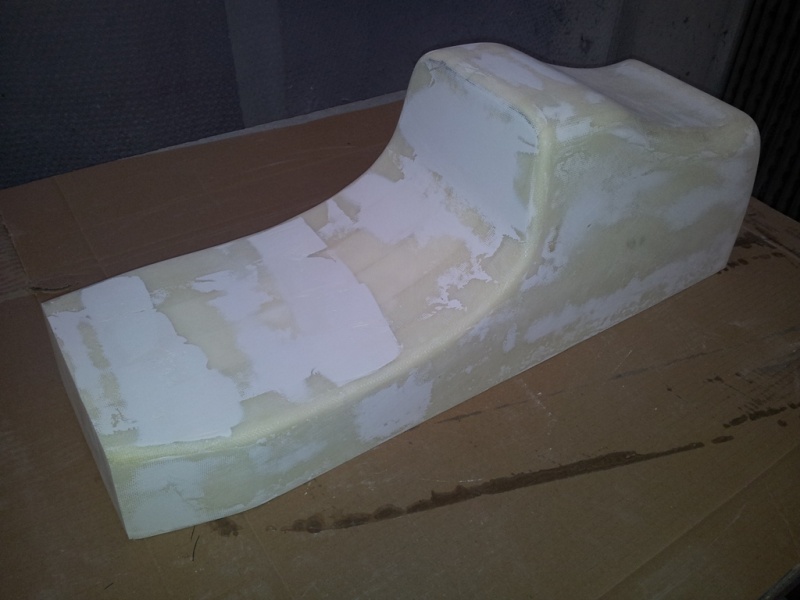

j'ai vu que certain d'entre vous  se lancaient dans la fabrication de cafe racers et autres alors je vous propose un petit tuto en image  pour fabriquer un moule pour vos selles , cela pourra vous etre utile  , je ne met pas de commentaires , j'espere que cela sera suffisamment clair
la planche avec la toile de verre bien pratique pour poncer plus facilement
un gabarit en carton pris sur la moto puis reporte sur un contreplaque 5 mm

un coup d'enduit pour rattrapper les defauts et du poncage ( beurk ) beaucoup de poncage
un bon coup de gelcoat
on rectifie si il le faut

et voila un tres beau moule qui vous permettra de faire de nombreux culs de selle , pendant bien longtemps , nous on en refait de temps en temps pour vendre sur les bourses ou lbc histoire de financer un peu nos projets, prenez du temps sue ce moule et ne lesinez pas sur les couches de fibre , si vous devez pousser un jour la moto vous apprecierez de ne pas avoir la selle dans les mains , cirez bien le moule avant de fibrer cela facilite le demoulage , un peu d'air comprime et cela sort tout seul
