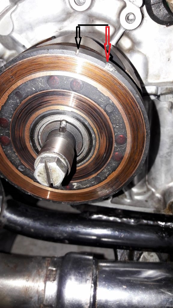

Je reviens sur ma brâve RD qui n'en bâve mécaniquement ...
Vérification, l'allumage est ok sur les 2 cylindres. Donc, demain, je réattaque le nettoyage des carbus. Voilà ...  ça c'est fait !
Par contre, toujours avec le dilemme du PMH.
Un copain m'a suggéré que la clavette du rotor aurait pu dégager au montage, se bloquer kekpart, et qu'en serrant la vis, j'aurai décalé le stator.
Plausible
Donc, démontage et photo, la clavette est en place silent
Photo :  clavette en place, repère noir d'origine, rouge celui que j'ai refait - 15 mm entre les 2. Idem sur le cylindre opposé
Quiconque aurait une piste ?  Claude mon Glaude, t'aurais une info, un conseil ?

Messages : 2617
MessageSujet: Re: Pour que ma RD atomise à nouveau tout ce qui roule !    Dim 16 Avr - 19:10
Le repère d'origine, ça serait pas tout simplement celui du point d'allumage et non le PMH ?

Messages : 2323
MessageSujet: Re: Pour que ma RD atomise à nouveau tout ce qui roule !    Dim 16 Avr - 22:59
Salut Xav, deux questions :
- Pourquoi avoir refait un repère ? Avec une lampe témoin, elle s'allume lorsque les deux repères ( stator/rotor ) sont alignés. Le repère marqué flèche noire est celui d'origine ? si c'est le cas c'est celui qu'il faut utiliser.
- La photo ne montre pas la clavette, tu le sais ?

Messages : 3254
MessageSujet: Re: Pour que ma RD atomise à nouveau tout ce qui roule !    Dim 16 Avr - 23:34
Bon, alors faut que je vous explique ...
J'aurai fauté avé la strobo ???
Va savoir ??
Les vibrations des Guzzi attaquent les neurones, ça se confirme Twisted Evil
J'ai refait des repères PMH car ceux d'origine ne sont pas en phase (sauf que, mais j'y reviens plus tard ...). La flèche noirs est bien celui d'origine.
La clavette est bien sur la photo.
Bon, je reviens aux "repères d'origine pas en phases"  Rolling Eyes
Non d'une clé d'14, cbx a raison, les repères d'origine ne sont pas les repères PMH mais ceux de l'avance  pale
Après le message de cbx qui parle de points d'avance, j'ai relu la RMT. Bingo !
Putaing quel con je fais !!!
J'roule plus avec la Guzz' tant que la RD ne sera pas au top, comme ça au moins y aura plus de bug technique sur ma petite Japonaise préférée.
Euh ... désolé de vous avoir dérangé pour nada

Je voudrais pas être "relou" mais sur l'image c'est le pion de maintien de la came d'allumage qui apparait ... GK
