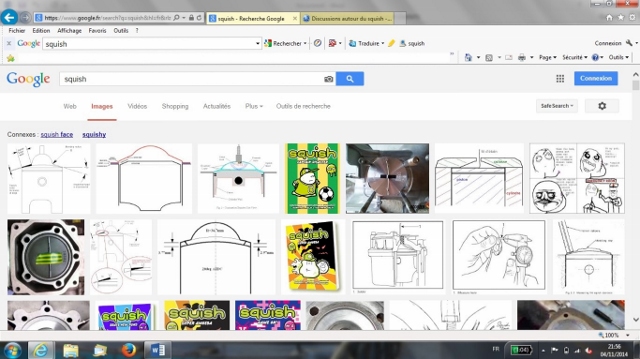

Je farfouille sur le net, je ImpEc/Ctrl-V et je vais pour mettre mes trouvailles sur cette page (d'ailleurs, c'est ce que je fais de suite) ...
... et en fouillant dans "Mes Documents" pour ressortir la page Google fraîchement Jpeguée, quoi donc qui s'passe ?
J'exhume un autre doc qui était planqué dans un sombre dossier perdu ( Very Happy )
Alors, avec les conseils avisés des copains, le visuel de la page Google, le doc en British, voilà une panoplie de soluces pour squisher à donf !
Et donc, on Squish aussi les 4 temps. Voilà !
