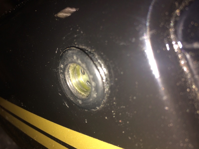

Hier, opération vernis... tout est repassé au tourniquet avec les habituels ratages, coulures, manques, poussières incrustées, etc... ca prend tournure et j'ai pu remonter certaines pièces notamment le carter de chaîne.
J'ai voulu remonter le réservoir d'huile mais auparavant il fallait lui remettre un beau hublot tout neuf, et là... problème !!
Il ne veut pas rentrer complètement. J'ai réussi à l'engager aux 2/3 mais le reste ne veut pas rentrer même en tapant avec maillet, marteau, doigt, etc... en chauffant non plus !
Auriez vous une astuce et avez vous déjà été confronté à ce problème ?
Legionnet

MessageSujet: Re: Ma prochaine RD   Lun 10 Oct - 19:02
Bonjour
Benbart tu n'est pas le seul a galérer je vient tout juste de mi mettre et impossible de le mettre en place
j'ai huilé l'orifice et rien ni fait du cout j'ai abandonné je verrais plus tard .
Donc je n'ai pas d'astuce a te donné
Messages : 3043
MessageSujet: Re: Ma prochaine RD   Lun 10 Oct - 19:27
Pas encore l'expérience du hublot
Perso, je ferai comme on faisait dans le temps avec les pare brise équipés de joints ....... de pare brise
A la ficelle !
Ficelle dans la gorge du joint. Le joint on l'enquille le maxi possible dans son logement, puis on tire sur la ficelle pour que le joint passe l'obstacle du trou du réservoir d'huile et prenne sa position
Suis-je assez clair ? Perso, j'me comprend, mais ce serait mieux que toi aussi tu visualises le truc
Messages : 1011
MessageSujet: Re: Ma prochaine RD   Lun 10 Oct - 19:36
Xav, si t'as un schéma je suis preneur !
Messages : 1883
MessageSujet: Re: Ma prochaine RD   Lun 10 Oct - 19:38
Salut, j'ai en ce qui me concerne j'ai enlever le caoutchouc du vieux et me suis servi de la partie métal pour, avec un petit marteau, aider à ce que le nouveau hublot, lubrifié puisse rentrer sans s'abimer ni bosser le réservoir, opération délicate s'il en est...Je cherche dans mes docs mais apparemment je n'ai pas pris de photos de cette opération, on en prend jamais assez de toute façon...
Tiens bon drunken
Messages : 1883
MessageSujet: Re: Ma prochaine RD   Lun 10 Oct - 19:40
J'ajoute que cette opération m'a value une entorse au 14 ème degré à chaque pouce, quant à la ficelle de Xav j'ai un doute !!!
Messages : 1011
MessageSujet: Re: Ma prochaine RD   Lun 10 Oct - 19:54
J'ai frisé aussi les entorses des pouces, sans résultat ! Bon, ce qui me rassure c'est que je ne suis pas le seul...
Messages : 3043
MessageSujet: Re: Ma prochaine RD   Lun 10 Oct - 21:06
Pfffff Homme de peu de foi !
Le doute c'est pas bon. Faut positiver, voilà tout ...
Bon, Messieurs, je vois bien que vous n'avez rien compris à la méthode que j'imagine. Mais Google est venu à notre rescousse
Un tuto http://www.darkou.fr/2015/03/03/tuto-remplacement-pare-brise-jointe/
Un film https://www.youtube.com/watch?v=emk0SgXAUsQ
Vous mettez tout ça à l'échelle du hublot, et ça devrait le faire
Sinon ? Ben sinon, entorse du pouce épicétout
Messages : 2495
MessageSujet: Re: Ma prochaine RD   Lun 10 Oct - 21:56
Le pb de la solution avec la ficelle, est qu'il faudra la tirer par l'intérieur; autant c'est facile quand on monte un pare-brise - suffit de s'asseoir dans l'auto - mais là ça va être compliqué je pense.
Messages : 573
MessageSujet: Re: Ma prochaine RD   Lun 10 Oct - 22:45
Bonsoir à tous,
Perso, j'ai remonté mon hublot en utilisant une perceuse à colonne (comme presse, pas comme perceuse) et une clé à douille avec rallonge du diamètre de la partie transparente du hublot.
On fixe la rallonge sur le mandrin, on met la douille, on cale le réservoir dessous avec le hublot en place et graissé,
On presse le tout en faisant attention de ne pas déformer le réservoir et normalement, ça rentre.
A plus,

Messages : 1011
MessageSujet: Re: Ma prochaine RD   Mar 11 Oct - 9:18
Voila ou j'en suis avec ce p"'(-**$% de hublot :
Je vais essayer la méthode de Phil77, sur un malentendu ça devrait pouvoir rentrer....

Messages : 1883
MessageSujet: Re: Ma prochaine RD   Mar 11 Oct - 9:48
Salut, ton hublot est placé exactement là ou le mien m'a valu les entorses...
