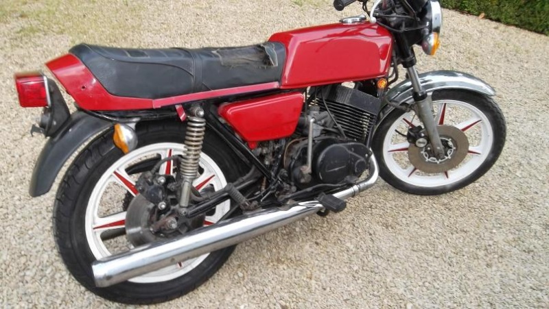

Cette rubrique est parfaite pour mon cas , a partir d'une épave je pense arriver a une machine propre proche de l'origine
Le RD400 a pierro Sam_0119
Voici la photo de l'annonce prise avant le remisage dans un garage humide pendant plusieurs mois  Sad
Vous aurez la photo de la meme après mon intervention avant la fin de l'année j'espère  Rolling Eyes

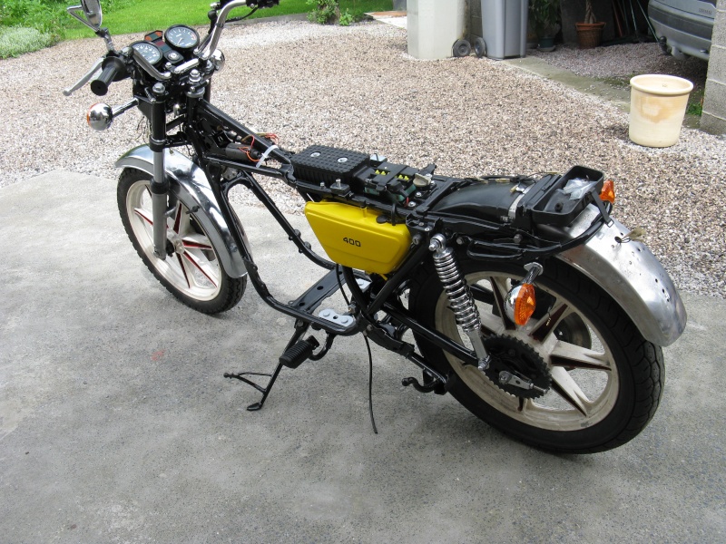

Voici l'état actuel de la bete , le faisceau est en cours de repose (voir rubrique)
Ca commence a ressembler a une moto.............

pour chipouiller un peu : la barre qui maintient les clignos et le garde boue est chromée d'origine, pas noire  Cool
Messages : 2756
Le RD400 a pierro Empty
MessageSujet: Re: Le RD400 a pierro   Le RD400 a pierro EmptyMar 10 Juin - 11:41
Ok pas vu , faut dire que a l'achat meme le garde boue était peint !
Pour l'instant ca restera comme ca ! il y a aussi les glignotant AV qui sont plus longs et le garde boue AV qui est un adaptable yambits
Sinon n'hésitez pas je suis interessé de me raprocher de l'origine (sauf la couleur , pas dispo en france !!! a l'époque)
