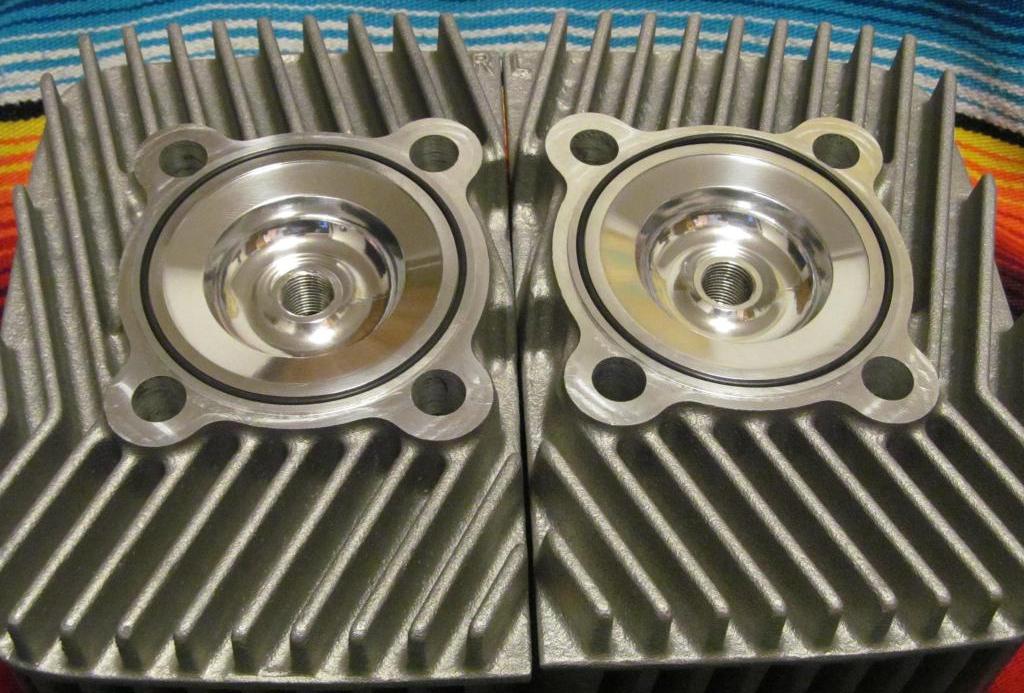

La chambre de combustion a une forme de tore : la distance entre l'étincelle et chaque point du mélange air/essence est minimisée.
ça donne ça :
Restauration de mon 250/350 RD - Page 2 IMG_1018_zps6ba151fd
là : https://www.economycycle.com/shop/new-arrivals/superior-heads-sp1-toroidal-chamber-design-o-ring-gaskets-sandcast-the-best-heads-you-can-put-on-your-rd/

MessageSujet: Re: Restauration de mon 250/350 RD   Restauration de mon 250/350 RD - Page 2 EmptyMar 14 Juin - 23:00
Ils proviennent d'ou tes clapets carbones
Jolie culasse

ça n'est pas des clapets carbone (ça c'est mon surnom dans la vie ...), mais en fibre. Ce sont des clapets de 85YZ de série, la petite bécane de cross. Je les ai eu pour 30 euros sur LBC.
Les culasses je veux me faire usiner les mêmes dans des culasses de 250 RD; l'hiver prochain sûrement.

C14, magnifique tes culasses, pas données et pas évident à refaire en France si tu en abîmes une. C'est un peu trop évolué pour moi, je ne serai pas quoi en faire, mais j'espère que tu partageras les infos quand tu les auras testé.
C'est comment la forme des pistons qui vont avec.
Au moins on te reconnaîtra parce qu'il ne doit pas y en avoir beaucoup comme ça.
