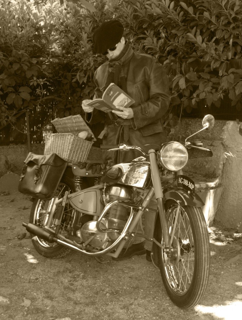

J'ai finalisé mon rêve de gosse au travers de la restauration de cette culbutée (u2c).
Faute de temps, c'est depuis seulement deux ans que j'ai pu me lancer dans la resto d'ancienne.
Comme beaucoup d'entre nous, j'ai fait mes premiers pas avec une D45s de 1952 avec fourche parallelo.
Des gros soucis de calage et d'allumage m'ont permis de me familiariser avec ce genre de machine.
Cette bécane étant dans un très beau jus, j'ai préféré la conserver tel quel.
Mais pour avoir roulé quelques kilomètres en compagnie de mon père sur sa u46c alors que j'avais une dizaine d'année, c'est ce genre de machine que je voulais retrouver.
Mon choix se porta sur une 175 pour des raisons de sécurité (trafic routier plutôt dense vers chez moi)
Gros travaux dessus (mécanique et peinture) comme vous avez pu le voir dans les précédents posts afin de l'avoir en version "fraichement sortie d'usine".
je vous mets quelques photos du gros chantier qu'il me restait à faire:
Le réservoir comme à l'origine!!!!!
D'abord trouver un chromeur qui bosse très bien à un tarif "correct" ( ChromeAlu à la Seyne s/mer)
voilà grâce au temps pourri qui ne cesse de durer dans le sud, j'ai fini la 175.
je vous mets quelques photos du dernier gros chantier: LE RESERVOIR!!! rien que çà.
caches pour les liserés: une grosse après midi de boulot:
pret à peindre:(avec une petite variante perso pour garder un peu plus de chrome)
la surprise du résultat:
et la galèèèère des liserés or: (j'ai utilisé de l'encre de sérigraphie epoxy bi composant)
et le résultat final:
pendant toutes ces étapes j'ai également changé tout les cables et gaines ainsi que les machoires de frein qui étaient usées jusqu'aux rivets et même après!!!!!
et enfin sous le soleil:
une en style d'époque
Par contre je desespère de trouver un chromeur qui veuille bien me faire le silencieux.
Je sais bien qu'il existe des refabrications mais sans les chicanes!!! et j'adooore son joli bruit feutré.
Voilà j'ai réussi a mener à bien ce projet, sans jamais avoir ouvert un moulin de ma vie, ni même été un roi du pistolet!!!
Tout ceci j'ai pu le réaliser à force de volonté et de méthode mais SURTOUT grâce à l'aide précieuse que j'ai trouvé sur ce forum.
et surtout quelle joie de voir mon père ce matin à la limite de   Sad  en la voyant!!
alors pour tout çà.....MERCI à TOUS!
C'était il y a maintenant un peu plus de 4 ans, elle roule toujours aussi bien et a parcouru pas loin de 10 000km depuis ma restauration.
Toujours partante pour une concentration de vieux véhicules
