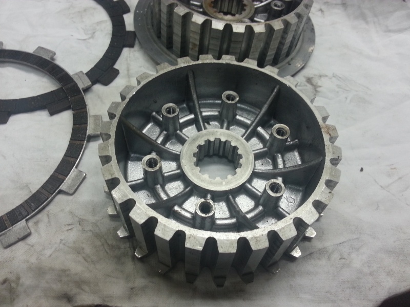

Par contre en démontant un autre moteur j'ai trouvé une couronne d'embrayage différente et un disque garni mais sur du métal, donc comme précédemment je recherche l'origine des pièces pour choisir les bonnes.
Sur la revue yam c'est la photo de la couronne en deux parties qui est bonne, il parle de l'YR1,
préparation moteur 250 rd 20140329
préparation moteur 250 rd 20140330
