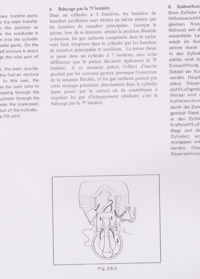

MessageSujet: Re: mon YR5 Pour la saison 2014   Mar 25 Mar - 9:47
Bonjour,
Je mets le scan de la doc c'est plus parlant qu'une photo.
Effectivement le cylindre arrière sont but premier est le remplissage en expulsant les gaz d'échappement mais comme les gaz carburés arrivent directement sans passer par les carters ils sont beaucoup plus frais, ça n'a pas été pris en compte dans dans la préparation moteur avec la réduction du squish pourtant il fait référence à un moteur de 350 RD.
Il ne parle pas n'on plus des pistons à segments en L que j'ai sur certains pistons de RD, est ce que la compression ne va pas me détériorer plus rapidement mes segments.
J'ai envie d'essayer beaucoup de chose mais lorsque que je vais arriver en bout de ligne droite après une forte accélération et tout couper pour freiner à ce moment là, la lubrification est au minimum, ils vont en penser quoi mes pistons? J'ai envie de préparer mes moteurs mais je ne suis pas assez bon pour jouer à l'apprenti sorcier et le matériel coûte cher quand on casse.
Messages : 3384
MessageSujet: Re: mon YR5 Pour la saison 2014   Mar 25 Mar - 10:05
Oui, la discussion est la théorie, mais dans les schémas, il n'y a pas d'éclaté à 7 lumières. Sur certaines 250/350 TZ, il y a eu des cylindres à 7 transferts.
Sinon ce qui est expliqué là, ben c'est le fonctionnement de la majorité des deux temps à clapets : avec un transfert arrière, tu peux améliorer le remplissage.
D'origine sur un RD, il est masqué au 1/3 de sa surface par les butées de clapets, et sa jonction avec l'admission est super anguleuse : si tu suis le trajet représenté sur le dessin, tu verras que les gaz ont bien du mal à suivre le chemin tracé.
C'est pour ça que j'ai reculé ma boîte à clapet avec un spacer (8mm d'épaisseur) et que j'ai largement arrondi la jonction transfert arrière/admission.

MessageSujet: Re: mon YR5 Pour la saison 2014   Mar 25 Mar - 10:29
Bonjour,
Désolé si Yamaha s'est trompé dans son manuel en parlant de 7 transferts.
Cdlt, Rémy
