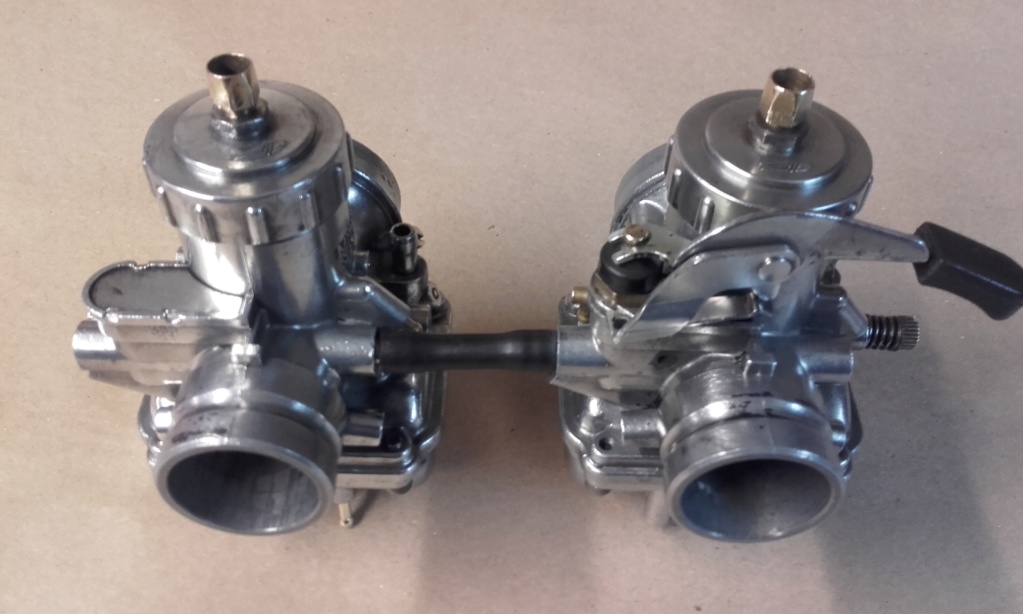

MessageSujet: Re: Mon 400 rd PMS   Mon 400 rd PMS - Page 28 EmptyDim 6 Jan - 13:02
ce sont mes carbus
Mon 400 rd PMS - Page 28 20181051

MessageSujet: Re: Mon 400 rd PMS   Mon 400 rd PMS - Page 28 EmptyDim 6 Jan - 13:03
Ils sont gravés quoi ? J'arrive pas à lire !
Messages : 1780
MessageSujet: Re: Mon 400 rd PMS   Mon 400 rd PMS - Page 28 EmptyDim 6 Jan - 13:05
En tous cas, ça ressemble aux miens ! Ils n'ont pas la modification "boisseaux lourds"
Ce doit être des 360-92

MessageSujet: Re: Mon 400 rd PMS   Mon 400 rd PMS - Page 28 EmptyDim 6 Jan - 13:11
Gravé sur les carbus : 360 G 1
Longueur boisseau : 34 mm

Salut, effectivement JL tes puits d'aiguille ne semble pas d'origine, voilà les miens montés sur les carbus "360 G1" ceux des modèles 73 ...j'ai fait un jet en alu pour les sortir avec une rainure afin d'éviter l'excroissance fixée sur le corps du carbu. Cette excroissance permet le guidage du puits au remontage.
Mon 400 rd PMS - Page 28 Pict0617
Mon 400 rd PMS - Page 28 Pict0618
l'excroissance apparait ici au bout de la flèche ...

MessageSujet: Re: Mon 400 rd PMS   Mon 400 rd PMS - Page 28 EmptyDim 6 Jan - 13:54
Sur mes carbus , pas d'excroissance , c'est un piont en laiton .
J'ai sorti le tube d'émulsion en le chassant de la cuve vers le corps du carbu .

Bon, il va passer son tube d'émulsion seul au US ... On va voir ce que ça va donner ! Car sa "pièce" est faite de 2 tubes emmanchés ... Il faudrait pouvoir les désolidariser, mais ça à l'air compliqué !
Pour ma part, je n'avais jamais vu de tube d'émulsion comme ça, et chez Yambits (bon c'est pas une référence) ils vendent ça => voir image ci-dessous ... En fait les tubes que "habituels" !

Oui Thierry, je confirme que ses puits ne sont pas d'origine mais peut être existait-il des adaptables avec une autre forme ???
