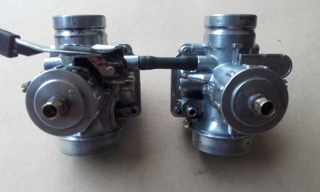

J'ai bossé sur les carbus ce matin .
Avant
Mon 400 rd PMS - Page 3 20180867
après
Mon 400 rd PMS - Page 3 20181030
Mon 400 rd PMS - Page 3 20181031
Mon 400 rd PMS - Page 3 20181032

Nickel !

Sans commentaires... enfin je dis ça puisqu'il n'y en a pas. Smile
Yamaha RD400F - Suzuki GT500 - Yamaha TW125 - Triumph T120
Messages : 3459
Mon 400 rd PMS - Page 3 Empty
MessageSujet: Re: Mon 400 rd PMS   Mon 400 rd PMS - Page 3 EmptySam 20 Oct - 19:35
A l'ouverture ils étaient tel que sur les photos . lol!

Les carbus vont passer au bac a ultra son et l'extérieur restera brut ? C'est a dire sans peinture noir , je ne suis pas un adepte des carbus noirs .
Messages : 3984
MessageSujet: Re: Mon 400 rd PMS   Mon 400 rd PMS - Page 3 EmptyDim 21 Oct - 11:09
Salut JL, tu as vérifié l'état des puits d'aiguilles ?
