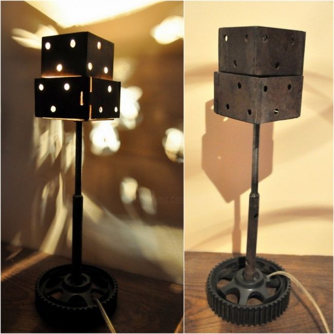

du tout, c'est pas mon rayon les zorloges, moi c'est la bijouterie Smile
mais vu que j'aime bien la bricole, l'art et la débrouille je compte fabriquer des objets de déco, lampes etc avec de la récup,
dans le genre (pas de moi)
RD50 M 1977 / projet restauration 6004543_lampe_raOcup_indus
ça se vend très bien ça.
