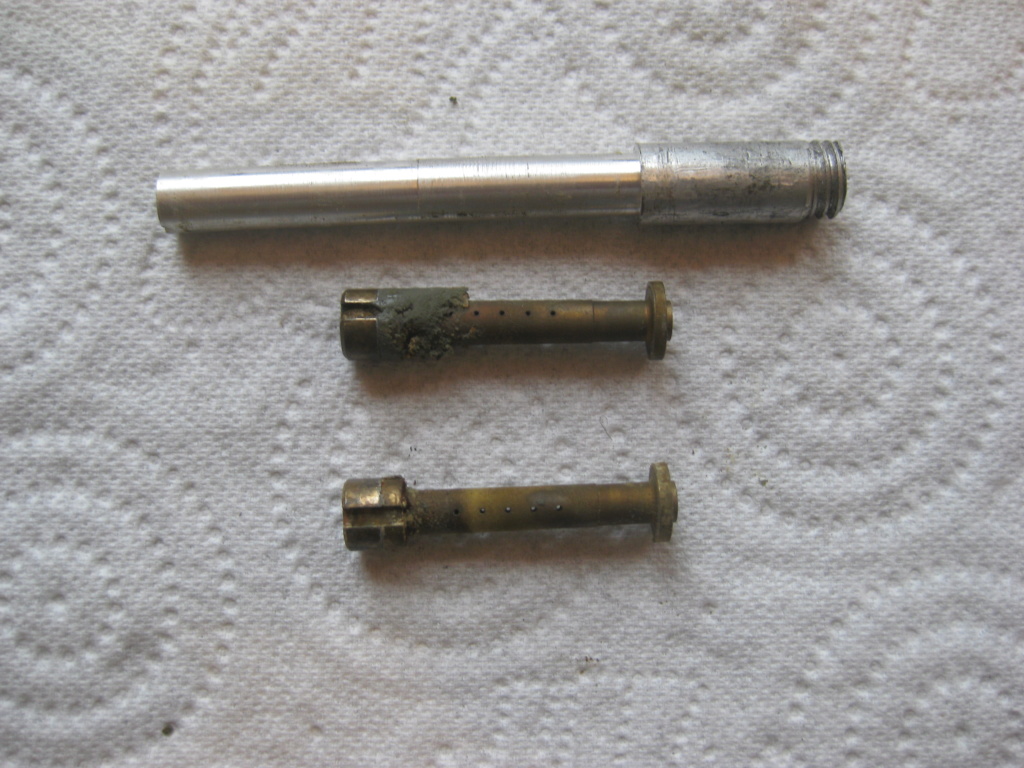

| Sujet: Re: Restauration YAMAHA 350 RD de Philippe Mer 27 Juin - 10:54 | |
| Un puits ressemble à ç'à, pièce issue d'un carbu de XS ... _________________ Yamaha 350 RD 73 Rouge ... Partie en ce jour de pluie. Yamaha 650 XS 81 stock ... ou presque Pour une parole libre sur les forums, parce qu'il n'y a pas que les RD dans la vie d'un motard | |

| Sujet: Re: Restauration YAMAHA 350 RD de Philippe Mer 27 Juin - 12:29 | |
| Non, je n'ai pas mis les flotteurs dans l'acétone ! Pour le puits d'aiguille, je ne savais pas qu'il pouvait se démonter, je n'ai démonté que le gicleur principal. Je vais donc regarder cela. J'ai commandé les joints hier soir, ils sont déjà en chemin, super. Joints commandés chez Service Moto Pièce à voir sur le web : https://www.servicemotopieces.com/ A bientôt | |

| Sujet: Re: Restauration YAMAHA 350 RD de Philippe Jeu 28 Juin - 9:58 | |
| Mission effectuée : démontage, nettoyage et remontage des puits d'aiguilles faits avec fil en cuivre et pailles de fer très fine. Pour chasser le puits d'aiguille, j'ai chauffé au décapeur thermique le carburateur et utilisé l'outil un chasse goupille tourné par mes soins dans un alliage d'alu. C'est venu quasiment tout seul. Au remontage, j'ai lubrifié le tout au WD 40. Effectivement ce n'était du luxe, merci encore. | |
