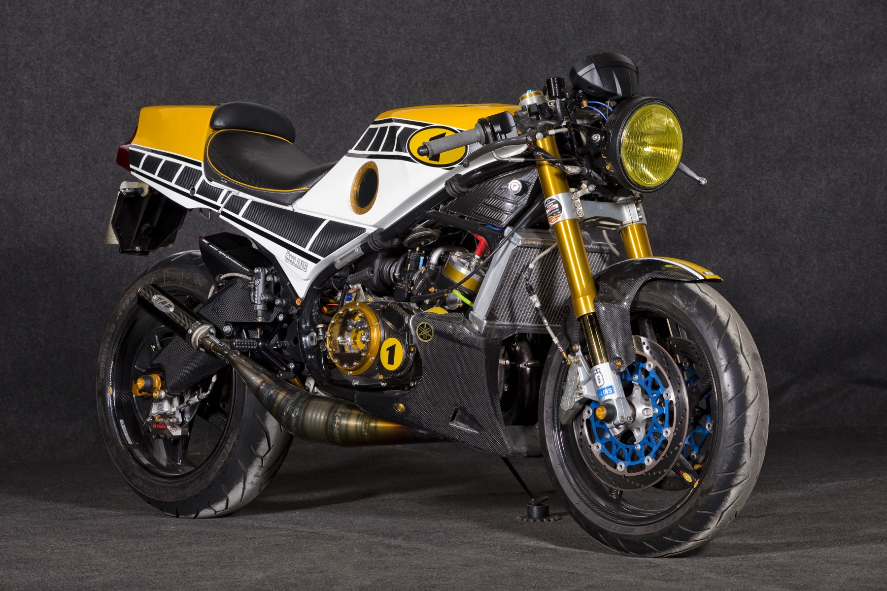

Pour l’esthétique, je ne suis pas encore décidé à 100%
Ce qui est sur, c'est que je vais monter des cerclage de 17 avec fourche inverser et bras oscillant alu ==> cantilever ou non
Pour l’esthétique, je verrais en fonction de ce que je trouve
Ou un TZ450 version partis cycle récente, mais je ne trouve pas de carénage style vieux tz en carbone
Ou une version vraiment sportive avec un carénage carbone de chez TYGA
Pour la config moteur j'ai acheté le kit athena du 350 banshee en 399cc que je vais monter sur les carters du 400 avec le vilebrequin du 400 et une bielle longue de ktm 200sx
Du coup ça fait monter la cylindrer à 450 si mes calculs son bon
